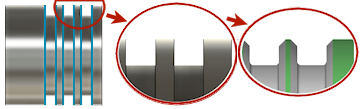

旋盤面取りツールパス加工法は、デザインで面取りされていないシャープ エッジを面取りし、パーツに装飾フィーチャまたは機能フィーチャを作成します。
旋盤面取りジオメトリ
[面取り延長]、[面取り幅]、[面取り角度]を制御することができます。[面取り延長]ボックスは、面取りされたエッジを越えてツールパスを延長し、クリアランスを確保するための距離を定義します。一般的な面取り角度は、45 度と 60 度です。
