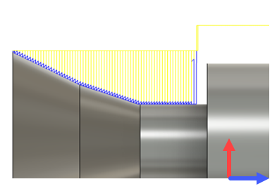

旋盤溝粗取り加工法ストラテジーでは、溝の内径、外径、または面を加工して、大量のストックを溝から除去します。
旋盤溝切り粗取り加工法ストラテジーのツールパスの例
外側溝を加工する旋盤溝切り粗取り加工ツールパス加工の例

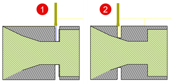

工具入力
工具入力 オプションを使用し、工具を溝のサイドから進入させるか、中央から進入させるかを選択できます。
旋削溝荒加工 - 工具はサイドまたは、中心から進入します
工具は、サイド(1)および中心(2)から溝に進入します。
加工順序を指定
工具がサイドから溝に進入する場合、順序を指定することができます。深さを最初に除去するか、幅を最初に除去するかを選択:
工具は、深さ優先(1)と幅さ優先(2)でストックを除去します。
