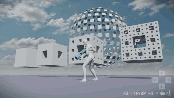

説明
この例では、stingray.ProceduralMesh インタフェースを使用して、メッシュを即座に作成する方法を示します。
手続き型メッシュ
プロジェクトでこのコードを使用するには、最初にプロジェクト内の .lua ファイルにコードを保存します。次に、プロジェクトのスクリプトの 1 つでこのファイルを要求し、ローカル変数に戻り値をキャッシュします。
local proc_mesh_controller = require 'script/lua/proc_mesh_controller'
この変数に関する 3 つの関数を呼び出す必要があります。
  • proc_mesh_controller:start(): レベルが最初にロードされたときに呼び出します。Appkit を使用している場合は、Project.on_level_load_pre_flow() 関数内で呼び出すことができます。
  • proc_mesh_controller:update(dt): フレームごとに呼び出して、前回のフレームからのデルタ時間を渡します。Appkit を使用している場合は、Project.update(dt) 関数内で呼び出すことができます。
  • proc_mesh_controller:shutdown(): レベルがロード解除されたときに呼び出します。Appkit を使用している場合は、Project.on_level_shutdown_post_flow() 関数内で呼び出すことができます。
