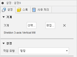

선택을 클릭하면 기계 라이브러리가 열리고, 여기서 기계를 선택할 수 있습니다. 기계를 선택하면 작업 유형이 자동으로 선택됩니다.
밀링 기계 설정 터닝 기계 설정
밀링 기계가 선택되었습니다.
작업 유형밀링입니다.

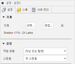

터닝 기계가 선택되었습니다.
작업 유형터닝 또는 밀/턴입니다.

작업 유형 - 터닐 또는 밀/턴
터닝 또는 밀/턴은 라이브 도구 및 밀/턴 구성이 있는 표준 2축 선반을 위한 것입니다. 여기에는 다중 스핀들 선반에 대한 설정이 포함됩니다.
스핀들
여러 스핀들이 있는 기계의 경우. 이 설정에서 프로그래밍할 스핀들을 지정합니다.
