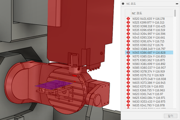

    nc 코드 대화상자
    시뮬레이션이 재생되면 현재 시뮬레이트되고 있는 NC 코드의 특정 행이 NC 코드 대화상자에서 강조됩니다.
    Fusion에서 시뮬레이션 문제가 탐지되면 NC 코드 행 옆에 아이콘이 표시됩니다.
    • 오류 아이콘: 여러 오류 또는 하나 이상의 오류가 포함된 여러 문제.
    • 경고 아이콘: 여러 경고.
    • 충돌 아이콘: 충돌.
    • 초과 이동 아이콘: 기계 축의 초과 이동.
    • 후퇴 아이콘: 기계의 후퇴 및 재구성.
    • 빠른 아이콘: 빠른 이동 중에 공구의 절단 부분이 스톡에 접촉.
  5. (선택 사항) 시뮬레이션의 특정 지점으로 이동하려면 대화상자에서 NC 코드 줄을 클릭합니다.
    팁: 선을 마우스 오른쪽 버튼으로 클릭하고 선택된 NC 코드 복사를 선택하여 클립보드에 복사됩니다.
도구막대 및 대화상자의 다른 옵션을 사용하여 시뮬레이션 중에 공구, 기계, 툴패스스톡의 가시성을 제어하고 시뮬레이션 문제를 확인합니다.
