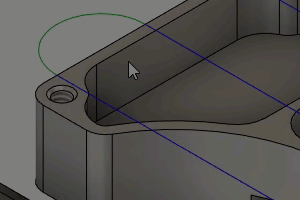

시뮬레이션 중 툴패스의 점 간 거리 측정
  1. 브라우저에서 시뮬레이션할 설정 또는 개별 작업을 선택합니다.
    팁: 다중 선택 작업을 수행하려면 Ctrl 키를 누르고 있습니다.
  2. 제조 작업공간 도구막대에서 작업 > 기계를 사용하여 시뮬레이션 기계를 사용하여 시뮬레이션 아이콘 또는 작업 > 시뮬레이션 시뮬레이션 아이콘을 클릭합니다.
    대화상자가 표시되고 시뮬레이션 상황별 환경이 열리고 제조 작업공간의 모든 탭이 대체됩니다.
  3. 캔버스에서 측정을 시작할 점을 클릭합니다.
  4. Shift 키를 길게 누릅니다.
  5. 툴패스의 다른 점 위에 포인터를 놓습니다.
    툴팁에는 좌표, 증분 거리(X,Y,Z), 공간 거리, 기계가공 거리 및 이동 유형이 표시됩니다.
    gif
