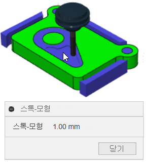

  5. 캔버스에서 스톡 위에 포인터를 배치합니다.
    해당 지점의 스톡과 모형 곡면 사이의 최단 거리가 스톡-모형 대화상자에 표시됩니다. 포인터를 이동하면 거리가 업데이트됩니다. 거리가 양수이면 초과된 재고를 의미합니다. 거리가 음수이면 과절삭된 스톡입니다.
    스톡-모형
    주: 이 이미지의 스톡은 비교색 지정 옵션을 사용합니다.
