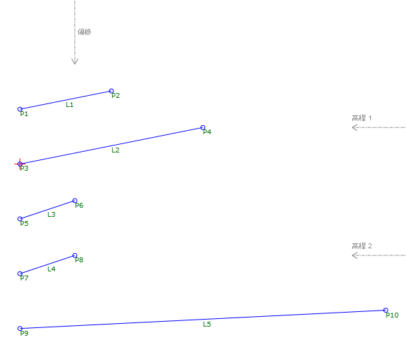

样例
若要查看如何使用此几何图形元素的样例,请打开以下样例 PKT 文件
Point Slope and Delta Y.pkt
样例 PKT 包含五个“坡度和 Y 增量”点样例。 每个点几何图形类型均由“坡度”和“Y 增量”参数值定义,每一个参数值都可以被指定的目标参数替代。 在所有五个样例中使用相同的“坡度”和“Y 增量”值。 静态值(P1 到 P2)样例将应用值,但剩余的样例将使用目标参数来替代静态值。
在流程图中,每个样例都按单独的序列进行构建。 若要查看参数,请选择相应序列中的“Slope and Delta Y(坡度和 Y 增量)”点,然后查看“Properties(特性)”面板的“点几何图形特性”区域。
