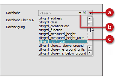

- Für jede angezeigte Modelleigenschaft, ordnen Sie eine Datenquelleneigenschaft (wenn möglich) zu.
a. Öffnet den Ausdrucks-Editor.
b. Öffnet die Maßeinheit.
c. Wählt eine zuzuordnende Eigenschaft aus.
