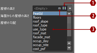

- 表示されるモデルのプロパティについて、データ ソース プロパティをマップします(可能な場合)。
この図はマッピングのオプションを示しています。
をクリックして、[式エディタ]を開きます。
- [計測単位]リストを開きます。ここでは、数値のプロパティの計測単位を変更できます。
- フィールドの横にある下向き矢印をクリックして、プロパティを選択します。
