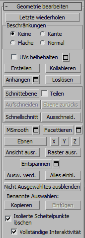

"Verbinden" lässt ein Überschneiden der neuen Kanten nicht zu. Wenn Sie beispielsweise alle vier Scheitelpunkte eines vierseitigen Polygons auswählen und auf "Verbinden" klicken, werden nur zwei Scheitelpunkte verbunden. Um in diesem Fall alle vier Scheitelpunkte mit neuen Kanten zu verbinden, verwenden Sie den Befehl "Ausschneiden".
Ausführliche Beschreibungen dieser Steuerelemente finden Sie unter Rollout "Geometrie bearbeiten" ("Polynetz" und "Poly bearbeiten").
