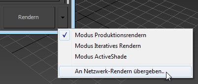

So führen Sie eine Stoffsimulation mit einem Rendernetz aus:
    Eine komplizierte Stoffsimulation kann umfangreiche Rechnerleistung und viel Zeit in Anspruch nehmen. Das Stoff-System enthält Befehle, mit denen Sie einfach eine Simulation auf einem Computer im Netzwerk (in einem Rendernetz) ausführen können, sodass Ihr System für Arbeiten an anderen Szeneteilen freigehalten wird.
  1. Richten Sie die Simulation ein.
  2. Wählen Sie für jedes Stoffobjekt in der Simulation das Objekt aus, und klicken Sie anschließend im Rollout "Ausgewähltes Objekt" auf "Einstellen", um den Pfad und Dateinamen des Cache anzugeben.
    Optimale Ergebnisse erhalten Sie, wenn Sie ein zugeordnetes Laufwerk angeben und "UNC-Pfad erzwingen" aktivieren. Dadurch wird der Pfad anhand der UNC-Benennungskonvention (Universal Naming Convention) angegeben, sodass er von allen Computern im Netzwerk gefunden werden kann. Außerdem ist es empfehlenswert, dass alle Cache-Dateien im gleichen Verzeichnis enthalten sind.
  3. Aktivieren Sie im Rollout "Simulationsparameter" die Option "Sim beim Rendern".
  4. Speichern Sie die Szenendatei.
  5. Öffnen Sie das Dialogfeld Renderausgabe einrichten.
  6. Über die Dropdown-Liste der Schaltfläche Rendern die Option An Netzwerk-Rendern übergeben auswählen.
  7. 3ds Max öffnet das Dialogfeld Netzwerk-Auftragszuweisung. Senden Sie den Auftrag an einen einzelnen Server.
    Im Gegensatz zum Rendern kann eine Stoff-Simulation nicht auf mehrere Server aufgeteilt werden.
    Anmerkung: Sie brauchen nicht die gesamte Animation zu rendern, um die Cache-Erstellung auszulösen, ein einzelnes Frame reicht aus.
    Nachdem der Server den Rendervorgang gestartet hat, beginnt er mit dem Berechnen der Simulation und speichert die Simulation auf der Festplatte. Sie können die Simulation jederzeit im aktuellen Status aus der Cache-Datei laden und den Fortschritt durch Klicken auf "Laden" überprüfen.
