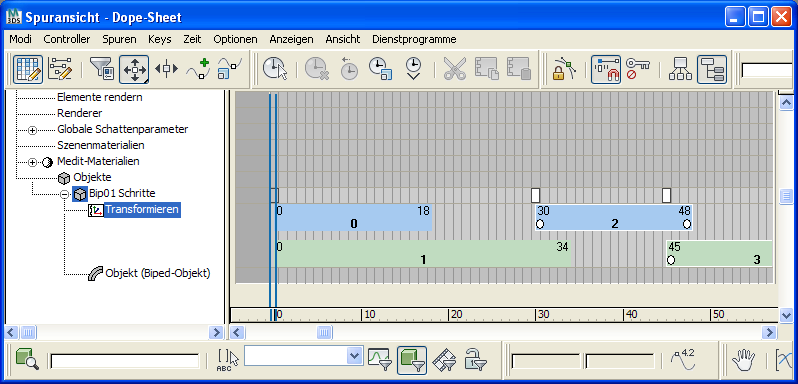

Die Schrittpositionen werden in Ansichtsfenstern angezeigt, der zeitliche Ablauf der Schritte hingegen im Dope-Sheet-Editor der Spuransicht. Dort wird für jeden Schritt ein Zeitblock angezeigt; dieser entspricht der Zeitspanne, in der der Fuß während eines Schritts aufsetzt.
Schritt-Keys in der Spuransicht

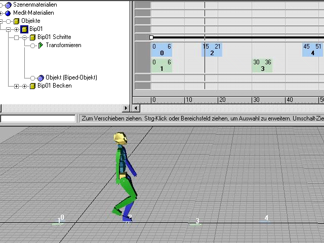

In den Ansichtsfenstern stellen Schritte die Zeitspannen dar, in denen die Biped-Füße räumlich unterstützt werden. Sie können die Schritte in Ansichtsfenstern verschieben oder drehen. In der Spuransicht wird jeder Schritt als zeitlich begrenzte Unterstützung für beide Biped-Füße dargestellt. Sie können die Schritte in der Spuransicht zeitlich verschieben. Position und Ausrichtung des Schritts im Ansichtsfenster bestimmen, wohin sich der Biped bewegt.

Bei Schrittanimationen gibt es vier Fußzustände: Fortbewegen, Berühren, Aufsetzen und Abheben. Diese Zustände entsprechen den Biped-Füßen in Bezug auf die Schritte. Mit den Anzeigen für die Fußzustände im Rollout "Biped" können Sie den Status der Biped-Füße beim Bearbeiten der Fuß- und Bein-Keys bestimmen. Sie können sich die Fußzustände im Ansichtsfenster anzeigen lassen, indem Sie die Option "Beinzustände" im Bereich Anzeigen des erweiterten Rollouts "Biped" aktivieren. Im Dope-Sheet-Editor der Spuransicht werden die Fußzustände als farbige Keys angezeigt.

Schrittanzeige im Dope-Sheet-Editor der Spuransicht
