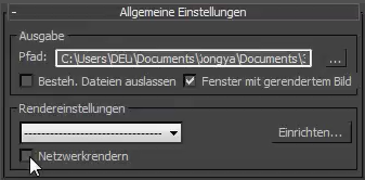

Wenn Sie das Dialogfeld In Textur rendern verwenden, klicken Sie im Rollout Allgemeine Einstellungen auf Auf Netz rendern und anschließend am unteren Rand des Dialogfelds auf Rendern.

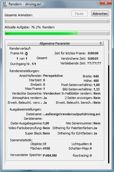

Wenn das Rendern im Netzwerk auf einem Render-Server beginnt, wird das Dialogfeld "Rendervorgang läuft" auf Computern angezeigt, auf denen serverapp.exe ausgeführt wird. Bei Rechnern, auf denen die Dienstversion ausgeführt wird, erscheint kein Dialogfeld.
