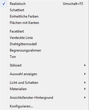

[Schattierungsstile]
Damit können Sie unter den am häufigsten verwendeten Schattierungsstilen auswählen. Schattierungsstile werden im Thema Gruppe "Visueller Stil und Darstellung" behandelt.

Untermenü "Auswahl anzeigen"
Diese Optionen wirken sich darauf aus, wie die ausgewählte Geometrie in Ansichtsfenstern angezeigt wird.
Auswahl mit Flächen mit Kanten anzeigen
Wenn diese Option aktiviert ist, werden die Drahtgittermodellkanten der ausgewählten Objekte zusammen mit den schattierten Oberflächen angezeigt. Dies ist bei der Bearbeitung von Netzen in einer schattierten Anzeige nützlich. In einem Begrenzungsrahmen-Ansichtsfenster werden die ausgewählten Objekte als Drahtgittermodell angezeigt.
Ausgewählte Flächen schattieren
Wenn diese Option aktiviert ist, werden die ausgewählten Flächen halbtransparent rot angezeigt. Dies erleichtert die Auswahl von Flächen in schattierten Ansichtsfenstern.
Wenn diese Option deaktiviert ist, werden die ausgewählten Flächen nur durch rote Kanten dargestellt.
