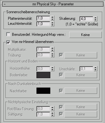

Anmerkung: Dieses Rollout ist nur im Material-Editor verfügbar. Führen Sie zum Aufrufen dieses Rollouts die beschriebenen Schritte aus.
Bereich "Sonnenscheibenerscheinung"
Mithilfe dieser Einstellungen können Sie die sichtbare Darstellung der Sonne am Himmel anpassen.
Plattenintensität
Die Helligkeit der Sonne.
Leuchtintensität
Die Helligkeit des Leuchtens um die Sonne.
Leuchtintensität = 5
Leuchtintensität = 0,1
Skalierung
Die Größe der Sonnenscheibe.
Skalierung = 1
Skalierung = 4
Benutzerdef. Hintergund-Map verw.
Wenn dieses Kontrollkästchen aktiviert ist, jedoch keine Hintergrund-Map angegeben wurde, ist der Hintergrund der Darstellung transparent schwarz (geeignet für externe Kompositionen). Wenn Sie durch Klicken auf die Schaltfläche einen Hintergrund-Shader bereitstellen und dann ein Map oder einen Shader angeben, stammt der Hintergrund der Darstellung von diesem Shader (beispielsweise ein Textur-Map, das ein Hintergrundfoto verwendet). In beiden Fällen ist mr-Physischer Himmel weiterhin in Reflexionen und Refraktionen sichtbar.
Um ein Map oder einen Shader auf diesen Parameter anzuwenden, klicken Sie auf die Map-Schaltfläche (Vorgabe: "Keine"). Weitere Informationen finden Sie unter Map-Schaltflächen.
Anmerkung: Der Hintergrundbereich im Alpha-Kanal des gerenderten Bilds ist, wie auch sonst in 3ds Max, immer vollständig transparent.
Von mr-Himmel übernehmen
Verwendet die entsprechenden Einstellungen aus dem Rollout "mr-Himmel - Parameter" für die verbleibenden Einstellungen im Rollout "mr PhysicalSky - Parameter" (außer für "Luftperspektive"). Vorgabe = Aktiviert.
Weitere Informationen finden Sie unter Allgemeine Parameter.
Trübung
Die Menge von Partikeln in der Luft. Die möglichen Werte liegen zwischen 0,0 (ein vollständig klarer Tag) und 15,0 (extrem bedeckt oder ein Sandsturm in der Sahara). Vorgabe = 0,0.
Weitere Informationen finden Sie unter Trübung.
Bereich "Horizont und Boden"
Horizonthöhe
Die vertikale Position des Horizonts. Vorgabe = 0,0.
Weitere Informationen finden Sie unter Horizonthöhe.
Unschärfe
Die Unschärfe, mit der der Horizont gerendert wird. Vorgabe = 0,1.
Bei einem Wert von 0,0 wird der Horizont vollkommen scharf dargestellt. In der Regel sind nur Werte kleiner als 0,5 sinnvoll. Der gesamte Bereich reicht jedoch bis 10,0. Bei diesem Wert ist der Horizont vollkommen unscharf, d. h., es ist kein Horizont mehr vorhanden.
Bodenfarbe
Die Farbe der virtuellen Grundebene. Beachten Sie, dass dies ein diffuser Reflexionswert ist (d. h. die Albedo). Der Boden wird als Lambert-Reflektor mit dieser Streufarbe dargestellt, beleuchtet lediglich durch Sonne und Himmel. Er erhält keine Schatten.
Tipp: Bestimmte Himmelsmodelle vernachlässigen den Einfluss vom Boden reflektierten Lichts. Sie gehen davon aus, dass allein der Himmel die Szene beleuchtet. Um beispielsweise die Ausgabe von mr-Himmel mit dem IES-Himmelsmodell zu vergleichen, muss als Bodenfarbe Schwarz angegeben werden.
Bereich "Nach Dunkeleinbruch"
Nachtfarbe
Der minimale Farbwert für den Himmel. Der Himmel wird nie dunkler, als durch diesen Wert vorgegeben. Dies kann nützlich sein, um Komponenten, wie Mond, Sterne, Federwolken in großer Höhe, usw. hinzuzufügen, die nach dem Sonnenuntergang lange erleuchtet bleiben. Wenn sich der Himmel nach dem Sonnenuntergang verdunkelt, ist der Beitrag von Nachtfarbe nicht betroffen und verblebt als Basislichtebene.
Bereich "Nichtphysische Einstellung"
Rot/Blau-Tönung
Ermöglicht die künstlerische Anpassung der Röte des Himmelslichts. Der Vorgabewert von 0,0 ist der physikalisch richtige Wert (berechnet für einen Weißpunkt von 6500 K). Er kann jedoch mithilfe dieses Parameters im Bereich von –1,0 (extrem blau) bis 1,0 (extrem rot) geändert werden.
Sättigung
Ermöglicht die künstlerische Anpassung der Sättigung des Himmelslichts. Der Vorgabewert von 1,0 ist der physikalisch berechnete Sättigungsgrad. Der Parameterbereich reicht von 0,0 (schwarz und weiß) bis 2,0 (extrem hohe Sättigung).
