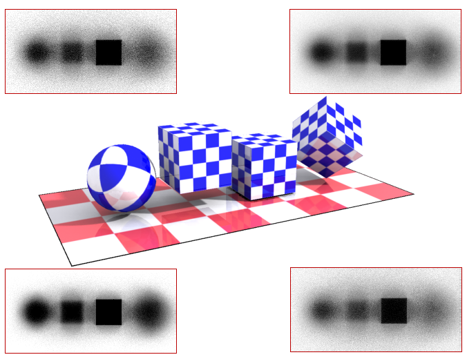

Umgebungsokklusions-Map (MR)
Mit Umgebungsokklusions-Maps können Sie in den Oberflächeninformationen festlegen, wie viel Umgebungslicht die betreffende Oberfläche erhalten kann. Im Umgebungsokklusions-Map wird berücksichtigt, wie der Lichteinfall durch Oberflächenkonturen und durch Gegenstände in der Umgebung behindert wird. Wenn Sie beim Rendern ein Umgebungsokklusions-Map verwenden, benötigen Sie keine speziellen Einstellungen für die Beleuchtung, zum Ersetzen von Materialien an Objekten oder zur Verwendung mit globalen Überschreibungen, da diese Einstellungen bereits im Umgebungsokklusions-Map vorhanden sind.
Sie können Umgebungsokklusions-Maps mit oder ohne einen Modifikator "Projektion" für zahlreiche Zwecke verwenden. Beispiele sind das Maskieren von Ebenen in Adobe Photoshop für Paint-Effekte und Textur-Maps oder auch Dirt-Maps oder Masken für Reflexionen und Glanzlichter.
Anmerkung: Vorgabemäßig verwendet der Shader das Erstellungselement "Umgebungsokklusion", welches das Objekt mit niedriger Auflösung bei der Durchführung von Projektions-Map-Einbacktexturen aus Okklusionsberechnungen stets ausschließt. Wenn die Projektions-Mapping-Option Arbeitsmodell einschließen aktiviert ist, schließen die Okklusionsstrahlen jedoch das Arbeitsmodell ein. In diesem Fall schließen die Projektionsstrahlen das Arbeitsmodell ebenfalls ein. Auf der Map erscheinen keine unerwünschten weißen Bereiche, da es keine Fälle gibt, in denen ein Projektionsstrahl durch das Modell mit niedriger Auflösung hindurch auf einen Punkt auf dem Modell mit hoher Auflösung trifft, der durch das Modell mit niedriger Auflösung vollständig ausgeblendet wird.
Anmerkung: Dieses Map ist nur verfügbar, wenn der mental ray-Renderer aktiviert ist.
Ursprüngliche Szene umgeben von in Textur gerenderten Umgebungsokklusions-Maps des Bodenobjekts
Oben links: Samples = 8; Ausbreitung = 0.8
Oben rechts: Samples = 32; Ausbreitung = 0.8
Unten links: Samples = 16; Ausbreitung = 0.5
Unten rechts: Samples = 16; Ausbreitung = 0.99
