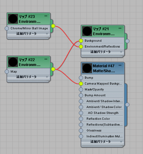

  1. スレート マテリアル エディタを開きます。
  2. [環境と効果](Environment And Effects)ダイアログ ボックスの[環境マップ](Environment Map)ボタンを、マテリアル エディタのアクティブ ビューにドラッグします。[インスタンス](Instance)オプションを使用します。
  3. Environment/Background Switcher ノードをダブルクリックして、[パラメータ編集](Parameter Editor)パネルにマップのロールアウトを表示します。

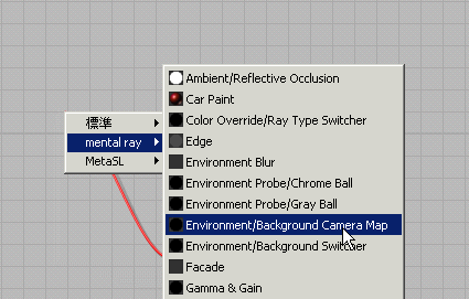

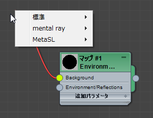

  4. Environment/Background Switcher ノードのバックグラウンド入力ソケットからワイヤをドラッグし、マウスを離すと、コンテキスト ポップアップ メニューが表示されます。
    ポップアップ メニューから、[mental ray] [Environment/Background Camera Map]を選択します。
  5. Environment/Background Camera Map ノードをダブルクリックすると、マップのパラメータを確認できます。[Environment/Background Camera Map パラメータ](Environment/Background Camera Map Parameters)ロールアウトで、[参照](Browse)ボタンをクリックし、バックグラウンド イメージを再度開きます。

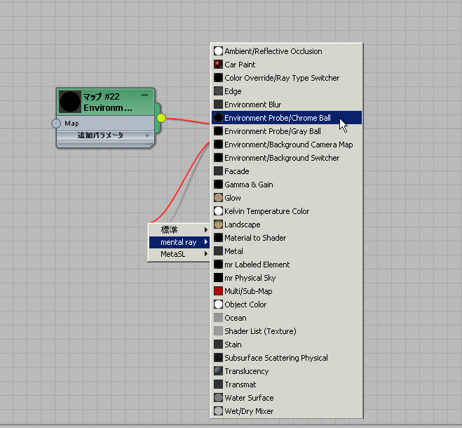

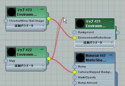

  6. マテリアル エディタ [ビュー](View)パネルで、Environment/Background Switcher ノードの Environment/Reflections ソケットからワイヤをドラッグします。ポップアップ メニューを使用して [mental ray] [Environment Probe/Chrome Ball]を選択します。
  7. Environment Probe/Chrome Ball ノードをダブルクリックすると、マップのパラメータを確認できます。[Environment Probe/Chrome Ball パラメータ](Environment Probe/Chrome Ball Parameters)ロールアウトで、[参照](Browse)ボタンをクリックし、クロム ボールの切り抜き写真が含まれたイメージを開きます。

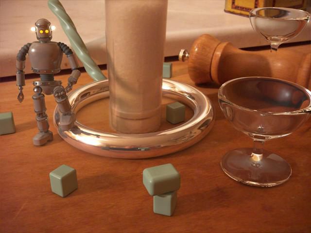

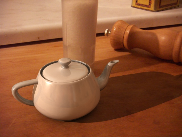

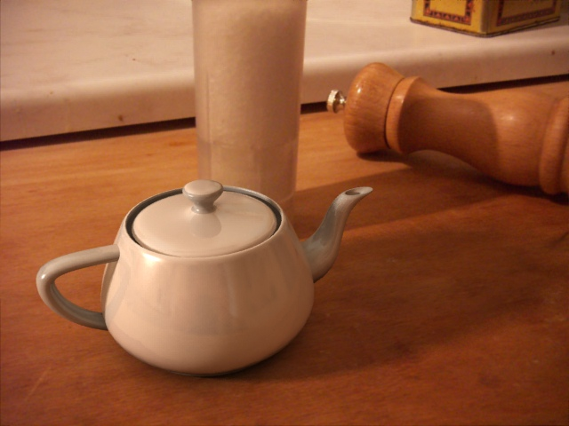

以上で基本設定は完了です。この時点でレンダリングすると、ティーポットがバックグラウンド イメージ上にスーパーインポーズされます。ティーポットの底には、アンビエント オクルージョンによる柔らかいシャドウが表示されるはずです。

  1. マテリアル エディタを開きます。
  2. Environment/Background Switcher シェーダをアクティブにします([環境](Environment)パネルからインスタンス化したシェーダ)。
  3. Background 入力ソケットからワイヤをドラッグして、Environment/Background Camera Map の接続を解除します。
  4. [Background]の隣にあるカラー見本をクリックし、カラーが透明な黒(赤、緑、青、アルファがすべて 0.0)であることを確認します。これらは既定値の値で、変更する必要はありません。[カラー セレクタ](Color Selector)ダイアログ ボックスを閉じます。
  5. Matte/Shadow/Reflection マテリアルをアクティブにし、[Camera Mapped Background] マップ ボタンを右クリックして、[カット](Cut)を選択します。
    この場合、マップを別の場所に貼り付けることができるように、[カット](Cut)オプションを指定してボタンを使用します。
  6. Matte/Shadow/Reflection マテリアル Camera Mapped Background マップに、新しい Environment/Background Switcher シェーダを適用します。
  7. [Environment/Reflection]マップ ボタン([Background]マップ ボタンではなく)を右クリックし、[貼り付け (インスタンス)](Paste (Instance))を選択して前回使用したマップを適用します。
  8. バックグラウンド カラー見本をクリックし、カラーが透明な黒であることを確認します。
    シーンに 2 つの Switcher ノードが含まれています。環境で使用されている(透明な黒とクロム ボールを切り替える)ものと、マテリアルで使用されている(透明な黒とカメラ マップを切り替える)ものです。

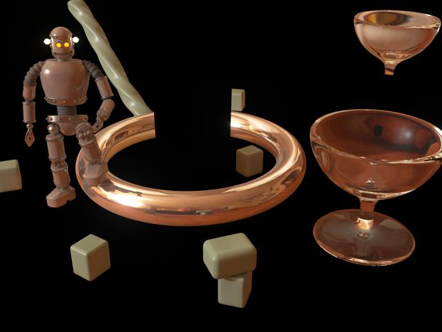

    現時点でレンダリングすると、レンダリング イメージにはバックグラウンドからのすべての反射やライトなどが含まれたままになりますが、バックグラウンド自体は含まれません。シャドウはアルファ チャネルに存在するため、イメージはバックグラウンド イメージの上に直接合成するのに適しています。

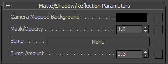

[Matte/Shadow/Reflection Parameters]ロールアウト
マット マテリアルのカラーまたはマップを設定します。シーンのバックグラウンドを使用するには、マップ ボタンをクリックし、シーンから参照して、環境マップを選択します。このボタンはショートカットです。[マップ](Maps)ロールアウトでバックグラウンド マップを割り当てることもできます。
注: 標準のマット/シャドウ マテリアルとは異なり、このマテリアルはマテリアルのカラーとしてバックグラウンド(シーンの環境)を自動的に選択しません。そのため、バックグラウンドを明示的に提供する必要があります。以下のような方法があります。
  • 最も一般的な方法は、画面投影マップを使用することです。ただし、ビットマップ マップと画面環境マッピングを併用すると、反射が正常に処理されないため、正常に機能しません。代わりに、Environment/Background Camera Map シェーダを使用することをお勧めします。このシェーダは、現在のレンダリング カメラからテクスチャを投影し返します。
  • また、たとえばテクスチャをそのテクスチャ空間に前回投影した場合は、任意の適用可能な UV テクスチャ空間のカラーを適用することもできます。
  • 3 番目の方法は、ピクセル カメラ マップ マップを使用して、レンダリング時にバックグラウンドを投影することです。

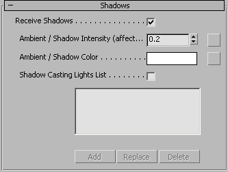

[Shadows]ロールアウト
Receive Shadows
チェック マークを付けると、サーフェスは他からシャドウを受けることができます。既定値ではチェックマークが付いています。
[Shadow Casting Lights List]のチェック マークをはずすと、すべてのライトがサーフェスにシャドウを投じます。
Ambient/Shadow Intensity
シーン内の環境ライトの量。実際には、シャドウの暗さを表します。既定値は 0.2 です。
mental ray のイメージ ベース ライティング(IBL)機能がアクティブになっている場合は、[マット](Matte)、[シャドウ](Shadow)、[反射](Reflection)マテリアルもスカイライトを使用してシャドウを生成します。この場合、[周囲光 / シャドウ強度](Ambient / Shadow Intensity)設定を使用する必要はありません。値を 0.0 にするだけです。ただし、IBL を使用しない場合はマテリアルはスカイライトからのライトを使用できないため、このようなシャドウはアンビエント オクルージョン機能を使用する必要があります。
そのため、スカイライトおよび IBL がオフの状態でシェーダを使用する場合、[周囲光 / シャドウ強度](Ambient / Shadow Intensity)の値はスカイライトが提供するライトのレベルと同様の値にします。
この設定の単位値は、照明単位に応じて異なります。[mr フォトグラフィック露出制御](mr Photographic Exposure Control)を使用し、[物理スケール](Physical Scale)を[物理単位(cd/m2)](Physical Units (cd/m2))に設定した場合、この値は物理単位になり、数百単位(または[mental ray Sun & Sky](mental ray Sun & Sky)によって照射された屋外のショットの場合は数千単位)になる可能性があります。 ただし、露出コントロールを使用しない場合、または[物理スケール](Physical Scale)を[単位なし](Unitless)に設定した場合、このパラメータは 0 が黒、1 が白の「従来の」単位スペースになります。
注: この周辺光は、アンビエント オクルージョンによる影響を受けるため、接触ポイントとオブジェクトの下に隠れたエリアはオクルージョンによって暗くなります。
Ambient/Shadow Color
シャドウのカラーまたはマップを設定します。シャドウに正確な色を付ける場合は、中間色を使用します。
周囲光カラー マップを割り当てるにはマップ ボタンをクリックします。このボタンはショートカットです。[マップ](Maps)ロールアウトで周囲光カラー マップを割り当てることもできます。
チェック マークを付けると、[Add][Replace][削除(Delete)]ボタンを使用してリストを編集し、サーフェスにシャドウを投影するライトを指定できます。ライト リストを有効にするには、[Receive Shadows]にもチェック マークを付ける必要があります。
チェック マークをはずすし、[Receive Shadows]にチェック マークを付けると、シーン内のすべてのライトがサーフェスにシャドウを投影します。

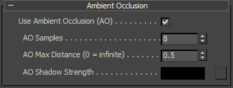

[Ambient Occlusion]ロールアウト
Use Ambient Occlusion (AO)
チェック マークを付けると、アンビエント オクルージョンがサーフェスに影響を及ぼします。既定値ではチェックマークが付いています。
AO Samples
照射されるアンビエント オクルージョン レイの数。既定値は 8 です。
AO Max Distance
アンビエント オクルージョン レイが到達する距離。0.0 を指定すると、レイの距離は無制限になります。短いレイを使用すると、パフォーマンスは向上しますが、アンビエント オクルージョンの効果が限定されます。既定値では 50.0 です。
AO Shadow Strength
アンビエント オクルージョンによるシャドウの暗さ。既定値の値は黒ですが、明るいカラーを使用してシェーディング効果を抑えることができます。

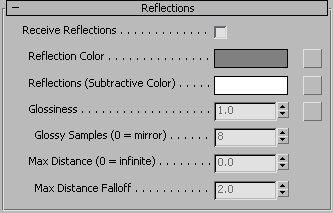

[Reflections]ロールアウト
Receive Reflections
チェック マークを付けると、サーフェスが周囲を反射します。既定値ではチェックマークが付いていません。
Reflection Color
反射がこのカラーに色付けされます。反射に正確な色を付ける場合は、中間色を使用します。
反射マップを割り当てるにはマップ ボタンをクリックします。このボタンはショートカットです。[マップ](Maps)ロールアウトで反射マップを割り当てることもできます。
Reflections (Subtractive Color)
反射の減色。この量は、反射が追加される前にプレートから削除されます。黒を指定した場合、何も削除されず、反射がプレートの上部に純粋に付加的に追加されます。50% グレーを指定した場合、プレートのピクセルがその強度の 50% に減衰し、反射がプレートの上部に追加されます。
プレートに反射の多いエリアがあり、人工的な反射を新たに追加する前にその反射を削除する必要のある場合に、この設定を使用します。

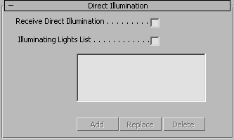

[Direct Illumination]ロールアウト
注: このロールアウトで指定したライトは、シャドウを投影するライトとは異なり、実際にバックグラウンドを照射します。正確な効果を得るには、両方のリストに光源が含まれていないことを確認します。
Receive Direct Illumination
チェック マークを付けると、直接光によって照射されたサーフェスがレンダリングされます。既定値ではチェックマークが付いていません。
[Illuminating Lights List]のチェック マークをはずすと、シーン内のすべてのライトがサーフェスを照射します。
チェック マークを付けると、[Add][Replace][削除(Delete)]ボタンを使用してリストを編集し、サーフェスを照射するライトを指定できます。ライト リストを有効にするには、[Receive Direct Illumination]にもチェック マークを付ける必要があります。
