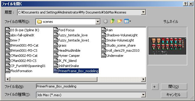

これまでに開いたことのあるファイルをもう一度開くには、次のいずれかを実行します。
[最近使用したドキュメント](Recent Documents)ページで、ファイル名をクリックします。 リストのファイルの数を設定するには、[カスタマイズ](Customize)
[基本設定](Preferences)ダイアログ ボックスの[ファイル](Files)パネルにある[ファイル メニューで最近開けたファイル](Recent Files In File Menu)フィールドの値を変更します。
[開く](Open)を選択し、次にファイル ダイアログ ボックスを使用してシーン ファイルを選択します。 3ds Max を起動して特定のファイルを開くには:
“c:\Program Files\Autodesk\Autodesk 3ds Max 2015\3dsmax.exe” myproject.max
3ds Max の起動時に、最後に作業したファイルを開くには:
“c:\Program Files\Autodesk\Autodesk 3ds Max 2015\3dsmax.exe” −l
[ファイルを開く](Open File)ダイアログ ボックスには、ファイルを開くための Windows 標準のコントロールが表示されます。その右側の[サムネイル](Thumbnail)領域に、シーンのプレビューが表示されます。ファイル名が、リストの左側でハイライト表示されます。
プラス ボタンをクリックすると、入力したファイル名に連番が追加されます。連番がファイル名に既に付いている場合は、増分されます。次に、そのファイルが存在する場合は、その名前のファイルが開きます。
たとえば、test00.max という名前のファイルをハイライト表示し、プラス ボタンをクリックすると、名前が test01.max に変更され、そのファイルが開きます。

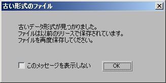

以前のバージョンの 3ds Max で作成したシーンを開くと、[古い形式のファイル](Obsolete File)ダイアログ ボックスが表示されます。
このシーンを再度保存すると、ファイルは上書きされます。その場合でも、このファイルを 3ds Max で編集することはできますが、以前のバージョンの 3ds Max で編集することはできません。
このチェック ボックスにチェックマークが付いている場合、[古い形式のファイル](Obsolete File)ダイアログ ボックスは表示されません。このダイアログ ボックスの表示は、[カスタマイズ](Customize)メニュー
[基本設定](Preferences)
[ファイル](File)パネルの[古いファイルの読み込み警告を表示](Display Obsolete File Message)チェック ボックスで制御できます。
[名前を付けて保存](Save As)を使ってファイルを別名で保存してください。そうすると、元のファイルを以前のバージョンで開けるようになります。
