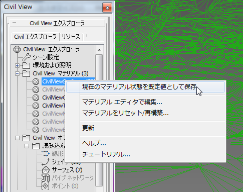

同じ 3ds Max Design プロジェクト フォルダを共有する他のシーンの CivilViewSurfaces マテリアルの初期状態を変更するには、以下の 2 つのオプションがあります。
civilviewsurfaces.mat ファイルに自動的に生成される CivilViewSurfaces マテリアルを、同じ名前のカスタムのマルチ/サブオブジェクト マテリアルで上書きします。
これを行うには、3ds Max Design でマテリアルを任意にカスタマイズし、[Civil View エクスプローラ](Civil View Explorer)パネルの CivilViewSurfaces マテリアルを右クリックして、[現在のマテリアル状態を既定値として保存](Save Current Material State As Default)を選択する方法が簡単です。
現在の civilviewsurfaces.mat ファイルを削除します。 これにより、以後作成される同じ 3ds Max Design プロジェクト フォルダを共有するシーンでは、ハードコード化された既定値が使用されるようになります。 次にマテリアルが新しいシーンに読み込まれた際に、新しい civilviewsurfaces.mat ファイル(ハードコード化された既定値に応じて)が、作成されます。
