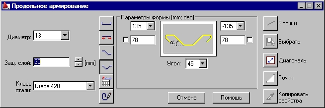

При выборе команды по определению продольной арматуры открывается диалоговое окно для выбора формы продольной арматуры (примечание: при армировании диалоговое окно остается видимым на экране).
Диалоговое окно Продольное армирование может быть разделено на три части.
- Левая часть диалогового окна содержит основную информацию о диаметре арматуры, защитном слое и классе стали, принятых из параметров настройки.
- Средняя часть содержит символьные иконки с основными формами поперечной арматуры и позволяет выбрать ее тип; как только тип поперечной арматуры выбран, изменяется содержимое полей с параметрами формы арматуры.
Прим.: Диаметр изгиба стержня, как указано в стандарте продольных стержней.
- Правая часть диалогового окна содержит несколько иконок, которые используются для выбора способа графического определения арматуры; при нажатии на иконку назначается способ создания контура арматуры.
Прим.: Стержни могут создаваться только после того, как будкт выбрана одна из иконок.
Диалоговое окно открывает вид продольной арматуры по параметрам, принятым ранее.
