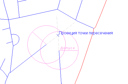

Недоводы | Продолжать недоводы |
Объекты можно удлинять вдоль их естественных маршрутов до пересечения в намеченной точке. | Кажущееся пересечение |
