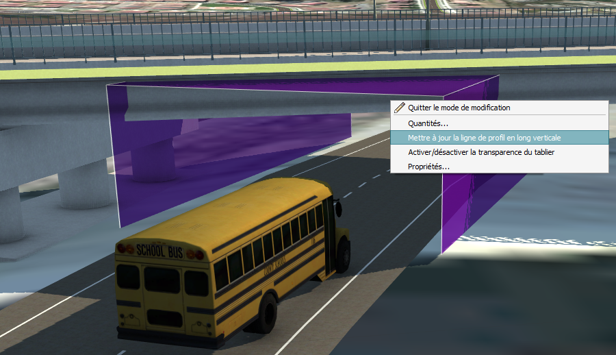

vous aide à explorer les options de conception de pont préliminaires dans le cadre d'un projet global de conception de route.
Ajouter ou modifier des ponts
dans un modèle ou une proposition.
Passez en revue et de modifiez les
propriétés d'un pont
Créez et modifiez
des styles de pont
Ajustez les
fondations, les dégagements, les distances entre piles et le nombre de piles
