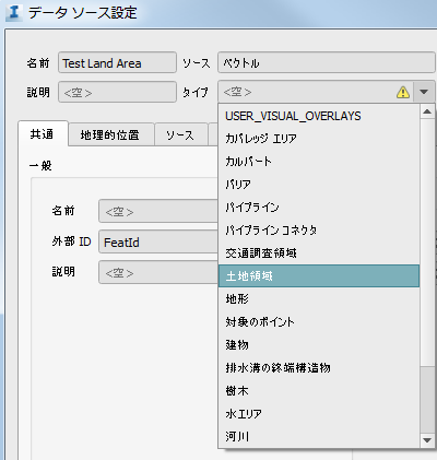

  3. [データ ソース設定]ダイアログ ボックスで、タイプとして[土地領域]を選択します。
