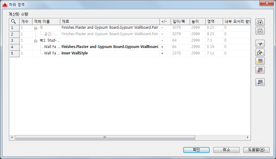

하위 영역 대화상자에는 주 객체에 대해 계산되는 모든 하위 영역이 나열됩니다. 벽의 개구부(창 또는 문)와 같은 하위 영역은 시스템에 의해 자동으로 인식되고 계산 설정에 정의된 규칙에 따라 계산됩니다. 하위 영역은 수동으로 정의할 수 있습니다(추가 또는 빼기).

    하위 영역 대화상자가 표시됩니다. 하위 영역 대화상자는 벽, 바닥 및 천장 표면에만 적용됩니다. 방 둘레 및 가구 객체의 경우에는 이 대화상자가 없습니다.

하위 영역
객체에 자동으로 탐지된 하위 영역이 있는 경우 "주 표면" 행 아래에 나열됩니다.
