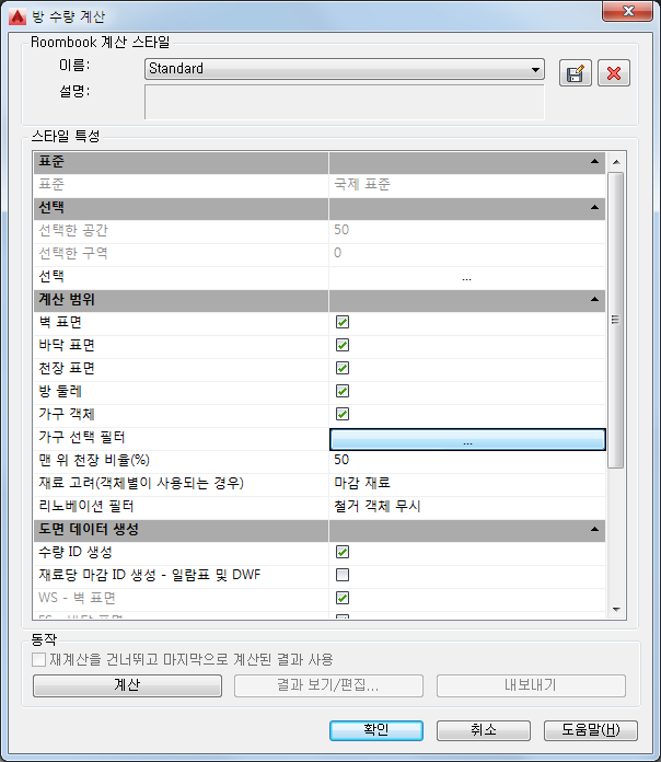

  1. Vision 도구 탭 Roombook 패널 방 수량 계산을 클릭합니다.
  2. 계산 범위에서 가구 객체를 선택합니다.

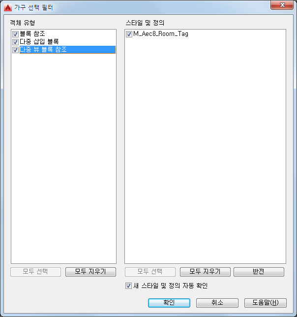

  3. 가구 선택 필터를 클릭하여 계산할 가구 객체를 자세히 지정합니다.
스타일 및 정의
가구 객체를 선택할 수 있는 범주를 포함합니다.
  • 블록 참조
  • 다중 삽입 블록
  • 다중 뷰 블록 참조
나열된 스타일 및 정의만 도면에서 참조됩니다.
선택
각 범주에 대한 모든 객체가 나열됩니다. 기본적으로 계산에 포함된 모든 객체가 선택됩니다.
새 스타일 및 정의 자동 확인
방 수량 계산이 이미 수행된 후에 새 스타일 및 정의가 도면에 추가된 경우 이 옵션을 선택하면 새 스타일 및 정의가 다음 계산에 자동으로 포함됩니다. 기본적으로 이 옵션은 활성화되어 있습니다.
모두 선택
클릭 한 번으로 모든 스타일 및 정의를 선택합니다.
모두 지우기
클릭 한 번으로 모든 스타일 및 정의를 선택 해제합니다.
반전
현재 선택 상태를 거꾸로 뒤집습니다.
