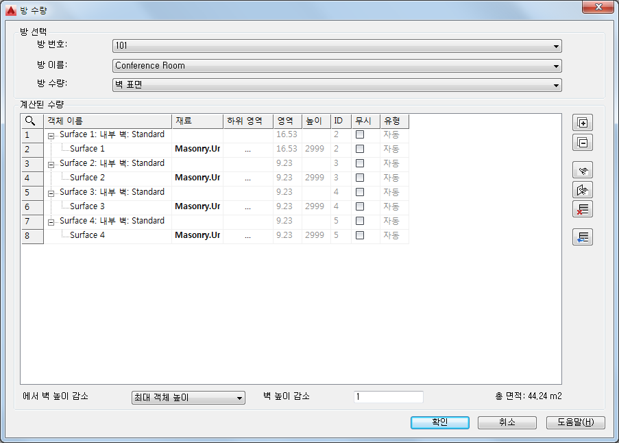

작업용 회반죽 또는 페인트를 위해 단일 방의 내부 벽 표면 재료 계산을 수행할 경우 도면에 그려지지 않은 반사된 천장, 추가 슬래브 도면층 또는 걸레받이(받침목)를 고려해야 합니다. 다음 두 가지 옵션을 사용할 수 있습니다.
- 객체별 벽 높이 감소: 방 수량 벽 표면의 모든 객체에 벽 높이 감소가 적용됩니다. 모든 객체 높이는 정의된 같은 값만큼 감소됩니다.
- 방별 벽 높이 감소: 최대 방 높이에서부터 시작해서 벽 높이 감소가 적용됩니다. 벽 높이 감소 시 방에서 가장 높은 객체를 찾은 다음 최대 높이부터 시작해서 감소 값을 적용합니다. 객체 높이가 최대 높이에서 정의된 감소 높이를 뺀 값보다 작은 경우 좀 더 작은 객체는 해당 차이만큼만 감소되거나 아예 감소되지 않습니다.
이는 방 높이에 따라 모든 객체 높이를 동일하게 감소하는 데 중요합니다. 두 옵션 간의 차이는 방에 높이가 서로 다른 객체가 있을 때만 명확하게 나타납니다.

- 벽 높이 감소 유형을 선택합니다.
- 벽 높이 감소 상자에 값을 입력합니다.
기본적으로 이 값은 벽 높이 감소가 적용되지 않음을 나타내는 0입니다.

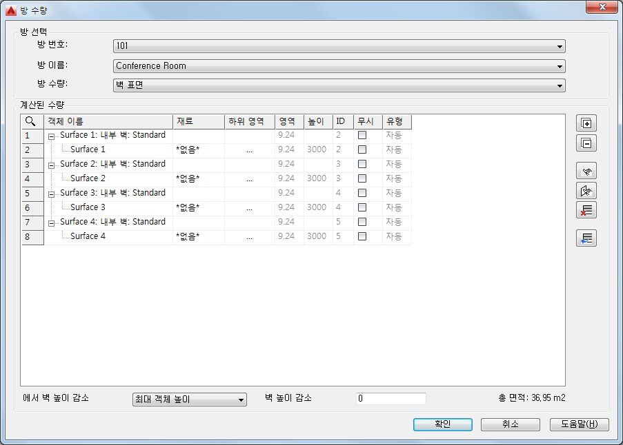

- 벽 높이 감소 없음
- 벽 높이 감소 없음(값 0)
- 최대 객체 높이에서 벽 높이 감소
- 최대 객체 높이에서 벽 높이 감소를 지정하고 값 1m를 입력합니다. 모든 객체가 동일한 값만큼 감소됩니다(1m 빼기).
