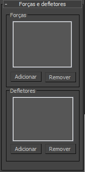

- Na implementação Forças e defletores
grupo Forças, clique no botão Adicionar e selecione o gizmo de Vento nas viewports.

- Na implementação Forças e defletores, adicione Gravidade e Arrastar no grupo Forças.

- Na implementação Forças e defletores, adicione as forças Gravidade e Arrastar.
- Na implementação Forças e defletores, adicione o defletor esférico.

Implementação Forças e defletores
Grupo Forças
Use estes controles para adicionar distorções espaciais na categoria Forças do Modificador de flexão. As distorções espaciais suportadas são:
- [lista de distorções espaciais]
- Exibe as distorções espaciais de partículas aplicadas ao Modificador de flexão.
- Adicionar
- Clique aqui e, em seguida, selecione uma distorção espacial de partículas nas viewports para adicionar o efeito à Flexão. A distorção espacial adicionada é exibida na janela da lista.
- Remover
- Selecione uma distorção espacial na lista e clique em Remover para remover o efeito de Flexão.
Grupo Defletores
Usar os defletores com Flexão permite que o movimento do objeto seja obstruído pelas superfícies. Isso permite simular colisões com objetos de corpo suave. Para melhores resultados com colisões, nas configurações do defletor, use um valor baixo para Ressalto e um valor alto para Fricção.
Os defletores com suporte são:
- [lista de defletores]
- Exibe os defletores aplicados ao Modificador de flexão.
- Adicionar
- Clique nesta opção e, em seguida, selecione um defletor nas viewports para adicionar o efeito à Flexão. O defletor adicionado é exibido na janela da lista.
- Remover
- Selecione um defletor na lista e clique em Remover para remover o efeito da Flexão.
