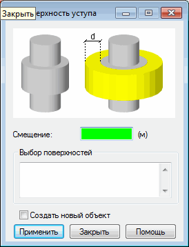

Это опция используется для изменения позиции поверхностей объекта.(сдвига). Применение опции приводит к сдвигу всей передней поверхности на указанную величину относительно первоначальной позиции поверхности. На схеме в диалоговом окне показываются результаты операции сдвига.
Опция доступна при использовании одного из следующих методов:
Параметр доступен для следующих типов конструкций: оболочка и объемная конструкция.
Для выполнения операции сдвига поверхностей объекта:
Если активна опция Создать новый объект и если операция по сдвигу объекта выполнена, то новому объекту присваивается новый номер.
