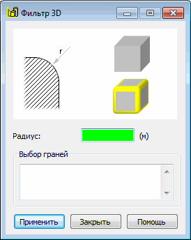

Опция используется для задания дуг (галтелей) между гранями стен, образующими объект 3D. Опция доступна при использовании одного из следующих методов:
Параметр доступен для следующих типов конструкций: оболочка и объемная конструкция.
Для задания скругления выполните следующие действия:
  1. В поле "Выбор граней" определите (или укажите курсором мыши в графическом окне просмотра) края (по крайней мере, два из них), для которых должно быть выполнено скругление.
  2. В поле "Радиус" укажите радиус скругления.
  3. нажмите кнопку "Применить".
В качестве примера на чертеже внизу показан объект после выполнения операции со скруглением 3D (выбрано 3 грани).
