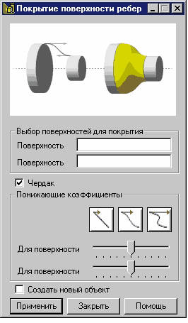

Если эта опция выбрана, то на экране отображается следующее диалоговое окно:
- в полях редактирования Поверхность 1 и Поверхность 2 выбрать или указать курсором мыши на графическом экране поверхности, поверхности, которые требуется зачистить;
- если активизируется опция Навес, необходимо определить значение коэффициентов среза для Поверхности 1 и Поверхности 2; значения этих коэффициентов определяют форму зачистки поверхности – чем больше значение этих коэффициентов, тем более гладкой становится часть поверхности, образующей переход от плоскости, тангенциальной к поверхностям, к плоскости зачищаемых объектов. Скользящие ползуны, находящиеся в этой части диалогового окна, позволяют выбирать значения коэффициентов среза для поверхности 1 и поверхности 2. Имеются три основные установки для значений коэффициента (коэффициент может принимать и промежуточные значения):
– малые значения коэффициента обеспечивают "кратчайший" переход между зачищаемыми объектами;
– для этого значения коэффициента переход между зачищаемыми объектами близок к оптимальному значению (достигается наибольший минимальный радиус кривизны поверхности на зачищаемом объекте);
– большие значения коэффициента дают протяженную поверхность перехода между зачищаемыми объектами.
- нажмите кнопку "Применить".

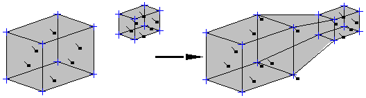

В качестве примера чертеж внизу демонстрирует объект после выполнения операции по зачистке граней поверхности.
