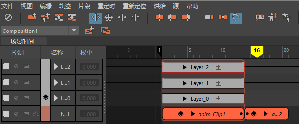

时间编辑器中的动画层
文档中时间编辑器动画层已重命名为片段层,以将其(时间编辑器动画片段层)与动画层编辑器中使用的动画层区分开。时间编辑器不支持动画层,因为它们会产生冲突。但是,若要将层添加到时间编辑器动画片段,可以使用片段层。请参见在片段层上设置关键帧。
时间编辑器片段层亮显
时间编辑器中当前选择的片段层现在绘制了红色的轮廓,表明它是当前选为目标关键帧的层。在具有多层的时间编辑器片段上设置动画时,这是很有用。
活动片段层的轮廓呈红色
