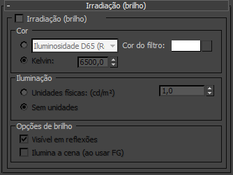

Estes parâmetros permitem especificar superfícies luminosas dentro do material Arco e desenho; por exemplo, um abajur translúcido.
Uma superfície com irradiação não projeta luz realmente, mas pode agir como uma fonte de luz indireta quando a Coleta final estiver ativada de modo a que tenha um impacto sobre a iluminação da cena na imagem renderizada.
A configuração ótima para superfícies com irradiação depende das condições de iluminação e efeitos desejados. Esta tabela fornece as configurações iniciais recomendadas para as luzes e as opções de brilho em diferentes circunstâncias:

Quando ativado, o material é definido como irradiante e as demais configurações de implementação se tornam disponíveis. Padrão=desativado.
Para definir a cor da iluminação, selecione uma destas opções e ajuste seus parâmetros:
Para definir o brilho da superfície iluminada, selecione uma opção e, em seguida, ajuste o parâmetro numérico:
[girador de valor numérico] Quando as Unidades físicas são selecionadas, definem o brilho em cd/m 2 . Quando Sem unidade é selecionado, define brilho como um valor arbitrário.

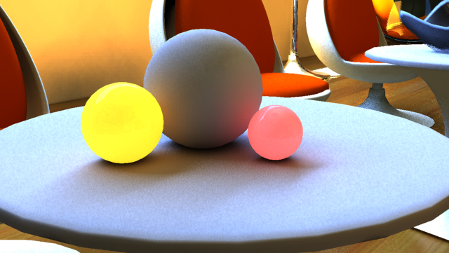

Esferas irradiantes que não iluminam a cena
Esferas irradiantes que iluminam a cena
