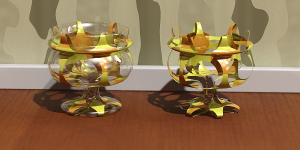

Corte
Clique no botão de mapa para atribuir um Mapa de corte. Por exemplo, é possível utilizar este recurso para mapear uma imagem de uma árvore para um plano e usar a opacidade para cortar as partes da árvore que não estão lá.
Esquerda: Transparência mapeada
Direita: Uso de corte
