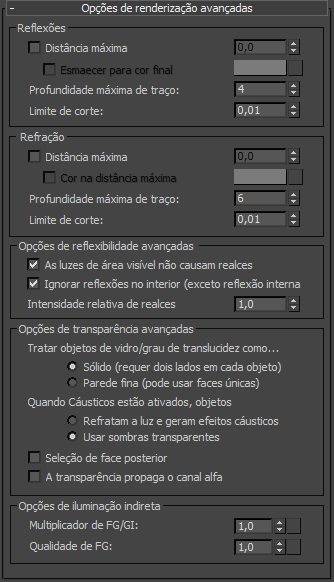

Implementação de opções de renderização avançada
O parâmetros avançados de Renderização definem as opções de aumento de desempenho.

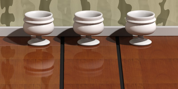

Reflexões de grupo
Distância máxima
Permite limitar reflexões para uma determinada distância, o que tanto acelera a renderização quanto evita puxar objetos distantes em reflexões com brilho extremo.
Cor esmaecer para o final
Quando ativado, as reflexões esmaecem para esta cor. Quando desativado, as reflexões esmaecem para a cor do ambiente. A anterior tende a ser mais útil para cenas internas; o último, para cenas externas.
Somente disponível quando a distância máxima está ativada.
Esquerda: Reflexões completas (Distância máxima = desativado )
Centro: Distância máxima = 100 mm
Direita: Distância máxima = 25 mm

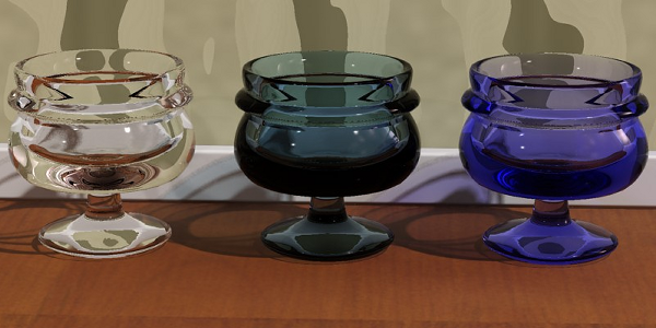

Grupo de refração
A configurações de otimização de refração (transparência) são praticamente idênticos àqueles para reflexões. A exceção é a de cor na distância máxima, que se comporta de maneira diferente.
Distância máxima
Permite limitar refração para uma determinada distância.
Cor na distância máxima
Quando ativado, o material simula absorção fisicamente correta. Na distância especificada por distância máxima, a imagem refratada tem a cor determinada pela cor na distância máxima, mas os raios não são limitados em alcance. Em duas vezes a distância, a influência de Cor na Distância Máxima é o dobro, na metade é metade da distância e assim por diante.
Quando desativado, raios de transparência simplesmente esmaecem para preto. Isso é como o vidro fumê e outros materiais altamente absorventes. A transparência pára apenas na distância especificada. Isto tem a mesma vantagem de desempenho como usar a Distância Máxima para reflexões: Traçar raios mais curtos é muito mais rápido.
Esquerda: nenhum limite (distância máxima = desativada )
Centro: esmaecimento para preto
Direita: esmaecimento para azul

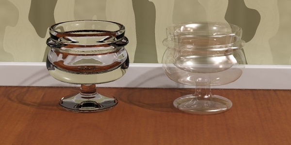

Vidro/Transluscência tratam os objetos como...
  • Sólido o objeto se comporta como se ele fosse composto de uma substância sólida e transparente.
  • Parede fina o objeto se comporta como se fosse feito de folhas finas de um material transparente.
Para obter mais informações, consulte Sólido versus Paredes finas.
Esquerda: sólido
Direita: paredes finas

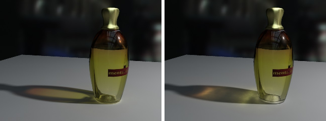

Quando Cáusticos estão ativados, objetos transparentes
Quando não estiver renderizando cáusticos, o material de Arq. e Design utiliza um sombreador de sombra para criar sombras transparentes. Para objetos como painéis da janela, isto é perfeitamente adequado e cria um melhor resultado do que usando cáusticos, porque a luz direta é permitida para passar mais ou menos não distribuído através do vidro em um espaço como um ambiente.
Tradicionalmente, ativando o cáusticos no mental ray faz com que todos os materiais parem de projetar sombras transparentes e, em vez disso, comecem a gerar cáusticos refratários. Na maioria das cenas arquitetônicas isto não é desejável: você pode desejar uma peça de decoração de vidro em uma mesa para gerar um efeito de caustic, mas ainda desejar que as janelas do ambiente permitam luz direta normal. Esta alternância torna isso possível no nível de material.
  • Refratar luz e gerar efeitos Caustic O material refrata a luz e gera caustics.
  • Utilize Sombras Transparentes Cáusticas não são produzidas; o material e objeto simplesmente transmitem a luz, com maior sombreamento em áreas mais grossas.
Na ilustração a seguir, o lado esquerdo mostra o resultado com uso de sombras transparentes escolhido, e o lado direito exibe o resultado com os efeitos Refratar Luz e Gerar Caustic escolhido. É possível combinar livremente dois modos na mesma renderização. Fótons são automaticamente tratados de acordo com o tratamento interna de protetor de fóton, passagem direta de luz no primeiro caso e sendo refratado como caustics no último.
Esquerda: usando sombras transparentes
Direita: usando cáusticos refratários

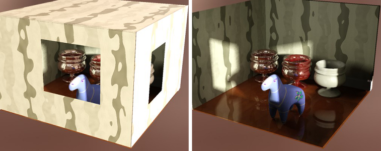

Seleção de face posterior
Quando ativado, permite um modo especial que torna as superfícies visíveis para a câmera quando visualizado no lado inverso. Padrão=desativado.
É possível utilizar a opção de seleção de face posterior para criar “paredes mágicas” em um ambiente. Se todas as paredes são planas com as normais na direção interna, a opção Alternar Seleção de Face Posterior permite que o ambiente seja renderizado de “fora” para dentro. A câmera pode ver no ambiente, mas as paredes ainda existirão e projetam sombras, refletem fótons, e assim por diante, apesar de serem invisíveis quando a câmera sai para fora.
Esquerda: A separação da face posterior = Desativado
Direita: A separação da face posterior = Ativado

Grupo de opções de iluminação indireta
Multiplicador FG/GI
Permite o ajuste de posição de quão fortemente o material responde à luz indireta.
Qualidade de FG
Um multiplicador local para o número de raios de coleta final instantâneo por material.
