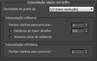

Interface
Densidade da grade de interpolação
A resolução da grade usada para a interpolação de reflexões e refrações brilhantes. Selecione uma configuração a partir da lista suspensa.
Dentro da grade, os dados são armazenados e compartilhados ao longo dos pontos. Usar uma resolução inferior da grade é mais rápido, mas causa uma maior perda de informações detalhadas.
Grupo de interpolação refletiva
Pontos vizinhos a procurar
Define quantos pontos de grade armazenados (em um grupo N por N em torno do ponto renderizado atualmente) são procurados para suavizar o brilho refletivo. O padrão é 2. Os valores superiores irão "manchar" mais o brilho mais, mas, devido a isso, são propensos a mais artefatos com suavização excessiva.

Distância de detalhe elevado
Permite o rastreamento de um segundo conjunto de raios detalhados para criar uma versão "mais clara" de objetos dentro do raio especificado.

Amostra Única do Ambiente
Criar reflexões brilhantes realisticamente desfocadas requer normalmente tirar várias amostras do ambiente, o que pode resultar em reflexões de ambiente granulados e de renderização lenta. Com esta caixa de seleção ativada, mental ray ao invés tira apenas uma amostra, assim impedindo a granulação. Isso também impede o desfoque do ambiente, por isso, é melhor usado em conjunto com um mapa de ambiente local "pré-desfocado". Você pode fazer o pré-desfoque em um programa de processamento de imagem ou com o Editor de Materiais implementação Coordenadas configurações de Desfoque/Deslocamento do Desfoque.
Grupo de interpolação refrativa
Define quantos pontos de grade armazenados (em um grupo N por N em torno do ponto renderizado atualmente) são procurados para suavizar o brilho refrativo. O padrão é 2. Os valores superiores tendem a "manchar" mais o brilho, mas são, portanto, propensos a mais artefatos com suavização excessiva.
