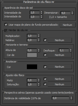

Interface
Nota: Esta implementação está disponível somente no Editor de materiais. Para acessar a implementação, siga o procedimento acima.
Sun Disk Appearance grupo
Use estas configurações para ajustar a aparência visível do sol no céu.
Intensidade do disco
O brilho do sol.
Glow Intensity
O brilho da luminosidade em torno do sol.
Intensidade do brilho=5
Intensidade do brilho=0,1
Escala
O tamanho do disco do sol.
Escala=1
Escala=4
Usar mapa de plano de fundo personalizado
Qué possível ativada, mas sem qualquer mapa de plano de fundo especificado, o plano de fundo da renderização é preto transparente, adequado para composição externa. Se você fornecer um sombreador de plano de fundo clicé possível no botão e, em seguida, especificar um mapa ou sombreador, o plano de fundo da renderização será originado do sombreador (por exemplo, um mapa de textura que utiliza uma fotografia no plano de fundo). Em ambos os casos, o Céu físico mr continuará visível nas reflexões e refrações.
Para aplicar um mapa ou sombreador a este parâmetro, clique no botão de mapa (etiquetado como "Nenhum" por padrão). Consulte Botões de mapa.
Nota: A área de plano de fundo no canal alfa da imagem renderizada é sempre completamente transparente, como é o caso em geral no 3ds Max.
Inherit from mr Sky
Utiliza as configurações equivalentes da implementação Parâmetros do mr Céu para as demais configurações da implementação Parâmetros do Céu físico mr, exceto para a Perspectiva aérea. Padrão=ativado.
Para obter mais informações, consulte Parâmetros comuns.
Haze
A quantidade de partículas no ar. Os valores possíveis variam de 0.0 (um dia completamente claro) a 15.0 (extremamente nublado ou uma tempestade de areia no Saara). Padrão=0,0.
Para obter mais detalhes, consulte Neblina.
Horizonte e grupo de terreno
Altura do horizonte
A posição vertical do horizonte. Padrão=0,0.
Para obter detalhes, consulte Altura do horizonte.
Desfoque
A “desfocagem” com a qual o horizonte é renderizado. Padrão=0,1.
O horizonte fica completamente nítido em 0,0. Geralmente, somente os valores menores que 0,5 são úteis, mas o intervalo completo é até 10 para um horizonte que consista apenas em desfoque, sem nenhum horizonte de verdade.
Cor do chão
A cor do plano do chão virtual. Observe que este é um valor de reflexão difusa (isto é, de albedo com qualidade cinemática). O chão aparece como um refletor Lambertian com esta cor difusa, iluminada apenas pelo sol e céu, e não recebe sombra alguma.
Dica: Alguns modelos de céu negam a influência do salto de luz do chão, considerando que somente o céu está iluminando a cena. Para comparar a saída do mr Céu com, por exemplo, o modelo do Céu IES, o usuário deve, portanto, definir a Cor do chão como preto.
Depois de grupo de escuro
Cor noturna
O mínimo de cor do céu: o céu nunca se tornam mais escuro do que esse valor. Isto pode ser útil para adicionar coisas como a lua, as estrelas e as nuvens cirrus de alta altitude que permanecem iluminadas muito depois do pôr do sol, etc. Com o escurecer do céu e do sol, a contribuição da Cor Noturna não é afetada e permanece como o nível de iluminação base.
Grupo de Ajuste não físico
Tinta vermelha/azul
Fornece controle artístico sobre o redness da luz do céu. O valor padrão de 0,0 é o valor fisicamente correto (calculado para um ponto branco de 6500K), mas pode ser alterado com este parâmetro, que varia de -1,0 (extremamente azul) a 1,0 (extremamente vermelho).
Saturação
Fornece controle artístico sobre a saturação da luz do céu. O valor padrão de 1,0 é o nível de saturação fisicamente calculado. Os valores possíveis variam de 0,0 (preto e branco) a 2,0 (saturação extremamente alta).
Grupo de Perspectiva Aérea
Nota: Este parâmetro destina-se a usuários avançados e funciona somente quando Céu físico mr é utilizado como um sombreador de lente ou um sombreador de volume. Qué possível utilizado como um sombreador de lente, a “névoa” da perspectiva aérea se aplica somente aos raios principais; ela não aparece nas reflexões. Qué possível utilizado como um sombreador de volume, ela se aplica a toda a cena e a cada raio nela, incluindo reflexões e refração.
Distância de Visibilidade
A Perspectiva Aérea é um termo usado por pintores para transmitir o quão distante objetos são percebidos estando eles nublados ou coloridos em relação à extremidade azul do espectro. O sr. Céu emula isso com o Parâmetro de Distância de Visibilidade. Quando diferente de zero, ele define a “10% distância”, que é a distância em que aproximadamente 10% de neblina está visível em um nível de névoa de 0.0.
