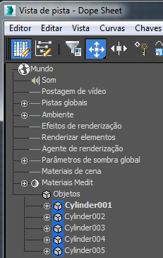

Exibir a hierarquia na lista Controlador
Um ícone de um quadrado com um sinal de mais indica uma ramificação retraídas sob esse objeto, enquanto um sinal de menos indica uma ramificação expandida. Clique no ícone do sinal de mais para expandir uma ramificação ou no ícone do sinal de menos para retrair.
