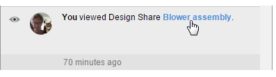

Para visualizar e postar comentários:
- Clique no nome do Compartilhamento de projetos (texto em azul).
- Na janela de exibição (Inventor 2017) ou janela do navegador (Inventor 2016R3), você pode exibir o Compartilhamento de projetos e postar comentários.
