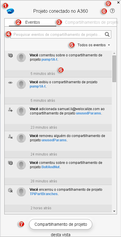

Acesse: no Inventor, clique no botão Projeto conectado , localizado no lado inferior direito da janela de desenho. A guia Eventos é exibida por padrão.
  1. A360: inicia o A360 drive.
  2. A guia Eventos exibe todos os eventos de Compartilhamentos de projetos para todos os Compartilhamentos de projetos dos quais você é proprietário e colaborador. Um evento é qualquer ação realizada por você ou seus colaboradores com os quais você compartilha Compartilhamentos de projetos. Eventos novos e de entrada são exibidos com um fundo branco.
  3. A guia Compartilhamentos de projetos é usada para gerenciar os Compartilhamentos de projetos que você possui.
  4. O campo Pesquisar eventos de Compartilhamento de projetos faz pesquisas em toda a biblioteca.
  5. Todos os eventos fornece acesso a eventos de filtragem*.
  6. Evento de Compartilhamento de projetos mostra o tipo de evento e o horário do evento. Um evento de Compartilhamento de projetos também fornece acesso ao Compartilhamento de projetos para visualizar e postar comentários*. Eventos novos e de entrada são exibidos com um fundo branco.
  7. Compartilhar projeto desta vista inicia a caixa de diálogo Iniciar Compartilhamento de projetos no A360, onde é possível criar um Compartilhamento de projetos com base na vista atual da peça ou do arquivo de montagem aberto.
  8. Ajuda inicia a Ajuda para trabalhar com o Projeto conectado do Inventor no A360.
  9. O botão Fechar fecha o painel Projeto conectado no A360.
  10. *guia Eventos apenas

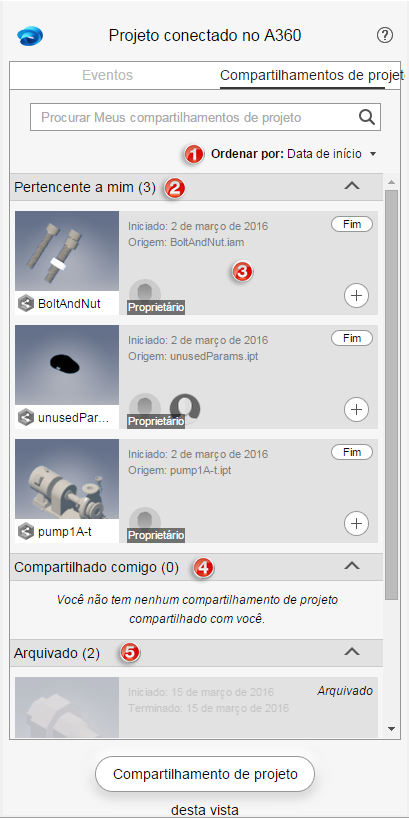

A guia Compartilhamentos de projetos fornece controles para proprietários organizarem e gerenciam Compartilhamentos de projetos.
  1. Recurso de classificação para classificar Compartilhamentos de projetos por Data de início, Título de Compartilhamento de projetos, Último comentado.
  2. Minha propriedade exibe Compartilhamentos de projetos que você possui e que estão ativos.
  3. Ferramentas de gerenciamento de Compartilhamento de projetos. A miniatura fornece acesso ao Compartilhamento de projeto para exibição e publicação de comentários.
  4. Compartilhado comigo exibe os Compartilhamentos de projetos dos quais você foi convidado a participar como colaborador.
  5. Arquivado exibe os Compartilhamentos de projetos que não estão mais ativos.
