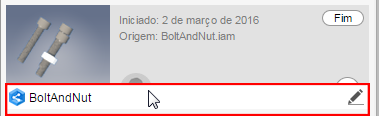

- Para editar o título: passe o mouse sobre o nome abaixo da miniatura para acessar o lápis. Clique no lápis para alterar o nome.

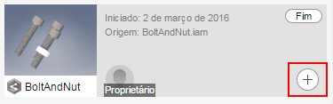

- Para adicionar colaboradores: clique no sinal de adição (+) no canto inferior direito para adicionar um colaborador.
O novo colaborador recebe um convite por e-mail para o Compartilhamento de projetos.

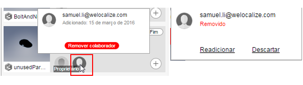

- Para remover colaboradores: passe o mouse sobre o nome de um colaborador. Clique em Remover colaborador.
O colaborador removido não pode mais acessar o Compartilhamento de projetos. O Compartilhamento de projetos é removido de seu A360 Drive.

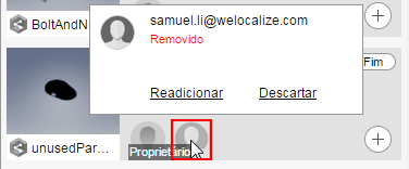

- Para adicionar novamente um colaborador removido:
Após remover um colaborador, se você não tiver clicado em Descartar para remover a miniatura do colaborador, uma versão fantasma do colaborador permanecerá. Para adicionar novamente o colaborador: passe o mouse sobre a miniatura fantasma e selecione Adicionar novamente. O colaborador readicionado recebe um convite por e-mail para o Compartilhamento de projetos.

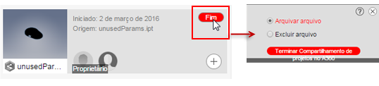

- Para finalizar um Compartilhamento de projetos: clique no ícone Finalizar no canto superior direito. Em seguida, é possível selecionar arquivar ou excluir o Compartilhamento de projetos.
- Se você selecionar Arquivar:
- Todos os colaboradores serão removidos do Compartilhamento de projetos e o Compartilhamento de projetos será removido de seus A360 Drives para que eles não possam mais acessá-los.
- Você, como proprietário, pode acessar o Compartilhamento de projetos na seção Arquivados do painel ou em uma pasta Arquivados na pasta Compartilhamentos de projetos do Inventor em seu A360 drive.
- Se você selecionar Excluir:
- O Compartilhamento de projetos será excluído e não poderá mais ser acessado por ninguém. O Compartilhamento de projetos é removido do painel Projeto conectado no A360 do proprietário e dos colaboradores e do A360 drive do proprietário e dos colaboradores.

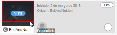

- Para acessar o Compartilhamento de projetos: passe o mouse sobre a imagem em miniatura e clique em Visualizar. O Compartilhamento de projetos é aberto na janela de visualização, onde é possível visualizar o Compartilhamento de projetos e postar comentários.
