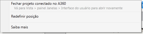

Clique com o botão direito do mouse no botão de entrada Projeto conectado e selecione Fechar projeto conectado no A360.
Para mover o botão de entrada Compartilhamento de projetos, selecione o botão com o seu mouse e mova para um local na janela de desenho que funcione melhor para você.
Para mover o botão Compartilhamentos de projetos de volta à sua posição padrão, clique com o botão direito no botão de entrada Projeto conectado e selecione Restabelecer posição.

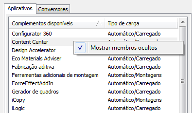

Na caixa de diálogo Gerenciador de complementos, clique duas vezes no nome Projeto conectado no A360 na lista para alternar entre Carregado e Descarregado ou entre Iniciar/Carregado e Iniciar/Descarregado.
