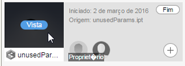

  2. Clique no nome do Compartilhamento de projetos:
    • Guia Eventos: clique no texto em azul.
    • Guia Compartilhamento de projetos: passe o mouse sobre a miniatura e clique em Visualizar.
    O Compartilhamento de projetos é aberto na janela de visualização no Inventor (Inventor 2017) ou em uma janela de navegador (Inventor 2016R3).
