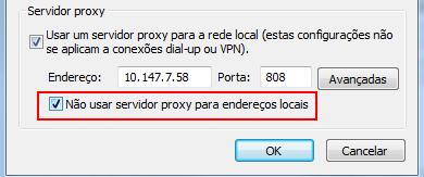

Se você gerencia um servidor proxy usando Painel de Controle Rede e Internet Opções de Internet Conexões Configurações de LAN, marque a caixa Ignorar servidor proxy para endereços locais para criar e gerenciar Compartilhamentos de projetos no painel Compartilhamentos de projetos no Inventor.
