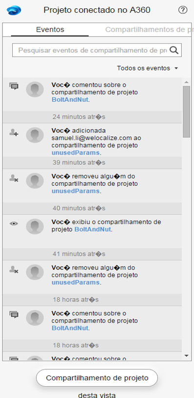

Um Compartilhamento de projetos é uma cópia somente leitura visível da vista do modelo 3D que foi aberta quando você criou o Compartilhamento de projetos.
O compartilhamento de projetos é acessível no Inventor 2016 R3, no Inventor 2017 e no A360 drive do proprietário e do colaborador. A pasta COMPARTILHADO COMIGO do A360 web Drive exibe links para todos os Compartilhamentos de projetos que estão compartilhados com você. A pasta MINHA PROPRIEDADE contém todos os Compartilhamentos de projetos de sua propriedade em uma pasta chamada Compartilhamentos de projetos do Inventor.
