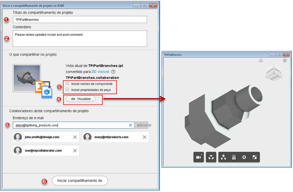

Na caixa de diálogo Iniciar Compartilhamento de projetos no A360:
  1. Insira um título para o projeto que está compartilhando (opcional, o nome de arquivo é exibido por padrão).
  2. No campo de comentários, explique para seus colaboradores os principais fatores que eles devem analisar e perceber no projeto (opcional).
  3. Por padrão, os nomes de componentes e as propriedades da peça não são incluídos em um compartilhamento de projetos. Para incluir essas informações, marque a caixa de seleção desejada.
  4. Clique em Visualizar para abrir o arquivo como um Compartilhamento de projetos em uma janela separada e visualize exatamente o que você está compartilhando (opcional). Um Compartilhamento de projetos é uma cópia somente leitura visível da vista do modelo 3D que foi aberto quando você criou o Compartilhamento de projetos.
    • Clique no ícone de fechamento na janela de visualização para retornar à caixa de diálogo Iniciar Compartilhamento de projetos no A360.
  5. Insira o endereço de e-mail de um colaborador com o qual você deseje compartilhar o projeto no campo de e-mail. Clique em Adicionar. Repita o procedimento para cada endereço de e-mail.
  6. Clique em Iniciar Compartilhamento de projetos para criar um Compartilhamento de projetos do arquivo aberto no A360.
