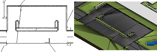

Criar o estacionamento
Ao usar o Site Designer para criar estacionamentos, considere as seguintes diretrizes:
Ao criar um estacionamento, o Site Designer faz o seguinte:

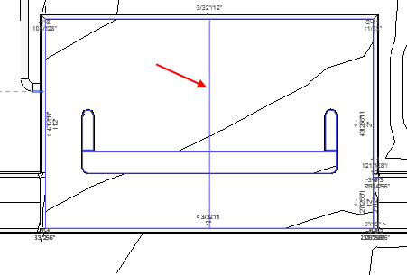

Linhas obrigatórias
Após criar um estacionamento, utilize a ferramenta Modify Parking Lot (Modificar estacionamento) para acessar a ferramenta Add Breakline (Adicionar linha obrigatória). Utilize linhas obrigatórias para criar quebras na superfície do estacionamento para ajudar a definir os pontos altos e baixos, os planos de nivelamento e as áreas de bacia coletora. Você pode adicionar linhas obrigatórias em uma elevação relativa da superfície do estacionamento em uma elevação constante ou por declividade.
