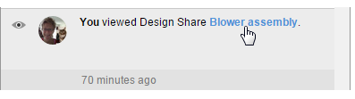

Come visualizzare e pubblicare commenti:
- Fare clic sul nome della condivisione di progetti (in testo di colore blu).
- Nella finestra di visualizzazione (Inventor 2017) o nella finestra del browser (Inventor 2016R3) è possibile visualizzare la condivisione di progetti e pubblicare commenti.
