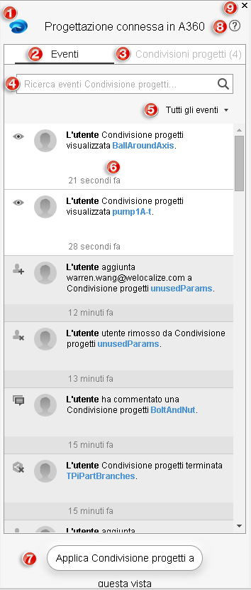

Accesso: in Inventor, fare clic sul pulsante Progettazione connessa situato nella parte inferiore destra della finestra grafica. La scheda Eventi viene visualizzata per default.
  1. A360: consente di avviare A360 Drive.
  2. Nella scheda Progettazione vengono visualizzati tutti gli eventi per le condivisioni di progetti per tutte le condivisioni dei propri progetti e le condivisioni di progetti a cui si collabora. Un evento rappresenta qualsiasi azione eseguita dall'utente o dai collaboratori con cui si condividono condivisioni di progetti. Gli eventi nuovi e in entrata vengono visualizzati con uno sfondo di colore bianco.
  3. La scheda Condivisioni di progetti viene utilizzata per gestire le proprie condivisioni di progetti.
  4. Il campo Ricerca eventi per condivisioni di progetti consente di effettuare una ricerca in tutta la libreria.
  5. Tutti gli eventi consente di accedere agli eventi di filtraggio*.
  6. Evento Condivisione progetti consente di visualizzare il tipo di evento e l'ora dell'evento. Un evento per la condivisione di progetti consente inoltre l'accesso alla condivisione di progetti per la visualizzazione e la pubblicazione di commenti*. Gli eventi nuovi e in entrata vengono visualizzati con uno sfondo di colore bianco.
  7. Progettazione > Condividi vista corrente consente di avviare la finestra di dialogo Avvia condivisione progetti su A360 in cui è possibile creare una condivisione di progetti dalla presente vista del file di parti o di assiemi aperto.
  8. Guida consente di avviare la Guida per l'utilizzo di Progettazione connessa su A360 di Inventor.
  9. Il pulsante Chiudi consente di chiudere il gruppo Progettazione connessa su A360.
  10. *SoloScheda eventi

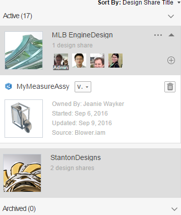

Lascheda Condivisioni di progetti consente ai proprietari il controllo dell'organizzazione e della gestione delle condivisioni di progetti.
  1. Lavorazione Ordina per ordinare le condivisioni di progetti in base a data di inizio, titolo di condivisione di progetti e ultimi commenti.
  2. Di proprietà dell'utente corrente consente di visualizzare le condivisioni di progetti di cui si è proprietari e che risultano attive.
  3. Strumenti di gestione Condivisione di progetti. La miniatura consente l'accesso alla condivisione di progetti per la visualizzazione e la pubblicazione di commenti.
  4. Condiviso con l'utente consente di visualizzare le condivisioni di progetti a cui si è stati invitati a partecipare come collaboratore.
  5. Archiviati consente di visualizzare le condivisioni di progetti che non risultano più attive.
