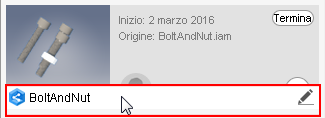

- Per modificare il titolo: posizionare il cursore sul nome al di sotto della miniatura per accedere alla matita. Fare clic sulla matita per modificare il nome.

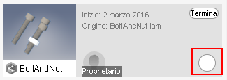

- Per aggiungere collaboratori: fare clic sul segno più (+) nell'angolo in basso a destra per aggiungere un collaboratore.
Il nuovo collaboratore riceve un invito via e-mail alla condivisione di progetti.

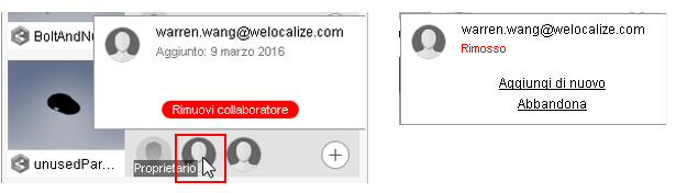

- Per rimuovere collaboratori: posizionare il cursore sul nome di un collaboratore. Fare clic su Rimuovi collaboratore.
Il collaboratore rimosso non potrà più accedere alla condivisione di progetti. La condivisione di progetti è stata rimossa da A360 Drive.
Nota: È inoltre possibile rimuovere la miniatura del collaboratore facendo clic su Abbandona.

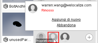

- Per aggiungere di nuovo un collaboratore rimosso:
Dopo aver rimosso un collaboratore, se non è stato selezionato Abbandona per rimuovere la miniatura del collaboratore, rimarrà una versione semitrasparente del collaboratore. Per aggiungere nuovamente il collaboratore: posizionare il cursore sulla miniatura semitrasparente e selezionare Aggiungi di nuovo. Il collaboratore nuovamente aggiunto riceve un invito via e-mail alla condivisione di progetti.

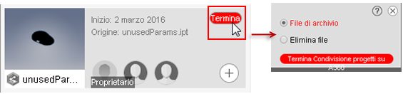

- Per terminare una condivisione di progetti: fare clic sull'icona Fine nell'angolo in alto a destra. È quindi possibile scegliere se archiviare o eliminare la condivisione di progetti.
- Se si seleziona Archivia:
- Tutti i collaboratori vengono rimossi dalla condivisione di progetti e quest'ultima viene rimossa da A360 Drive in modo tale che non possano più accedervi.
- L'utente, in quanto proprietario, può accedere alla condivisione di progetti nella sezione Archiviati del gruppo o all'interno di una cartella archiviata nella cartella delle condivisioni di progetti di Inventor inA360 Drive.
- Se si seleziona Elimina:
- La condivisione di progetti viene eliminata e non sarà più accessibile. La condivisione di progetti viene rimossa dal gruppo Progettazione connessa su A360 del proprietario e dei collaboratori e da A360 Drive del proprietario e dei collaboratori.

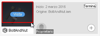

- Per accedere alla condivisione di progetti: posizionare il cursore sull'immagine della miniatura, quindi fare clic su Vista. La condivisione di progetti viene aperta nella finestra di visualizzazione in cui è possibile visualizzare la condivisione di progetti e pubblicare commenti.
